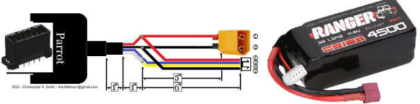

Hello Parrot Team,
I have a Bebop 2 Power, I have the problem with the batteries that do not charge correctly because the cells are not balanced, so I decided to make a cable to charge it using the same connector of the original FX30B-4P-3.81DSA20 batteries and taking out 3 connectors, the positive and negative poles and the 3S JST-XH balancing cable.
And I don't know if I can make it work with other LIPO batteries at the same time by making another adapter with the FX30B-4S-3.81DSA Female connector output and in the input of the Lipo battery an XT-60 Female and a 3S JST-XH male.
If anyone has tried it or can tell me if this would work, I would appreciate it.
Regards
Ciao Parrot Team,
Ho un Bebop 2 Power, ho il problema con le batterie che non si caricano correttamente perché le celle non sono bilanciate, quindi ho deciso di realizzare un cavo per caricarlo utilizzando lo stesso connettore delle batterie originali FX30B- 4P -3.81DSA20 e togliendo 3 connettori, il polo positivo e quello negativo e il cavo di bilanciamento 3S JST-XH.
E non so se posso farlo funzionare con altre batterie LIPO contemporaneamente realizzando un altro adattatore con l'uscita del connettore femmina FX30B- 4S -3.81DSA e nell'ingresso della batteria Lipo un connettore femmina XT-60 e un connettore maschio 3S JST-XH.
Se qualcuno l'ha provato o può dirmi se funziona, gliene sarei grato.
Saluti
Con le batterie originali non funziona quel cavo,perché dentro hanno una scheda elettronica.Devi aprire batterie e fare un ponte
¿Si hago un puente en la placa de la bateria original funcionaria entonces quieres decir? Creo que he visto algun tutorial o video por youtube.
